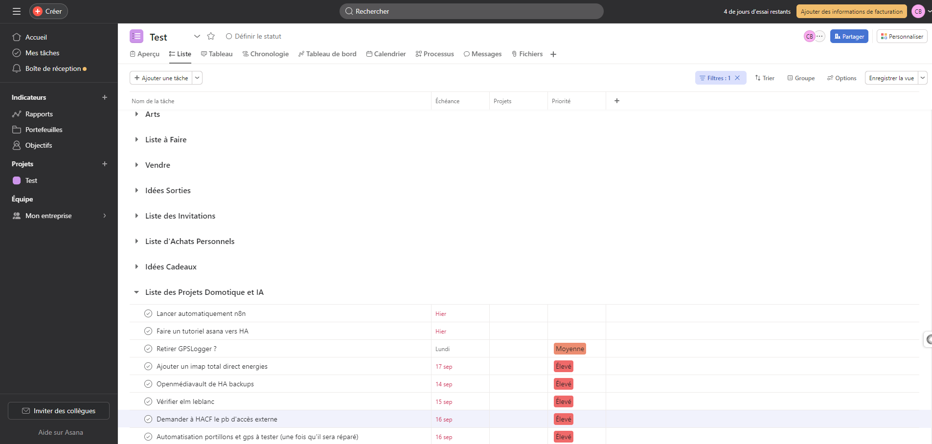

Ci-dessous la version Asana :

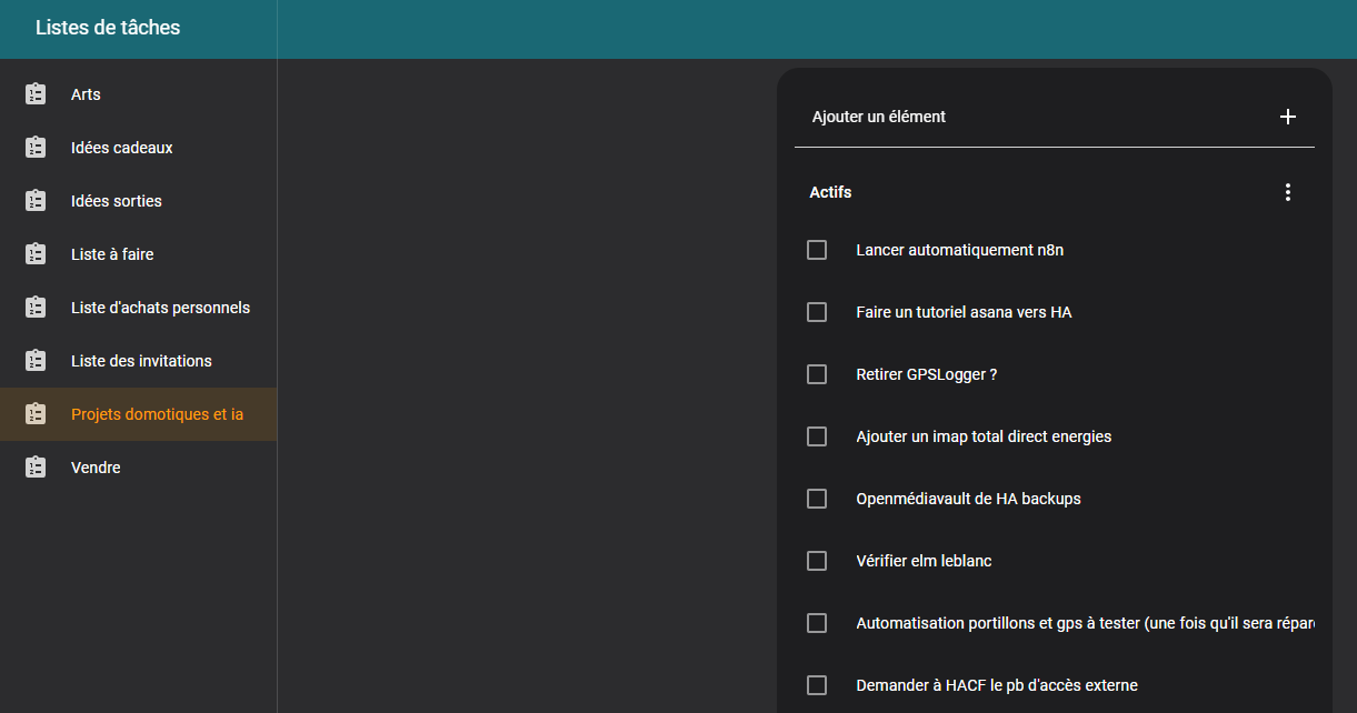

Ci-dessous la version To-do List :
Un peu compliqué à mettre en oeuvre au final, pas forcément dans une rigueur "algorithmique" (puisque que je vide les listes HA pour les re-remplir), mais ça me convient dans mon cas. :sweat_smile:

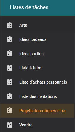

Étape 1 : Dans l'intégration To-do List de Home Assistant
NB : de par le code actuel, vos tâches existantes seront toutes supprimées.
Définir une ou des listes cohérentes des noms que vous avez mis dans le code et par simplicité reprenant le même nom que vos sections Asana

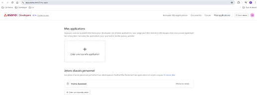

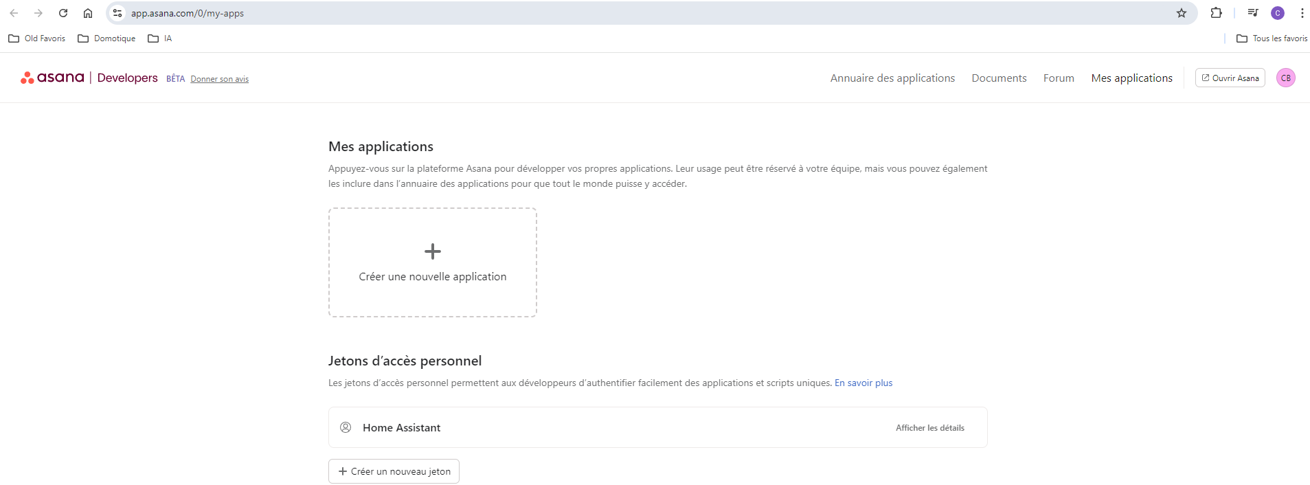

Étape 2 : Obtenez la clé Asana en allant
  • Sous Asana dans vos Paramètres > Développer de nouvelles applications > Nouvelle Application > Token

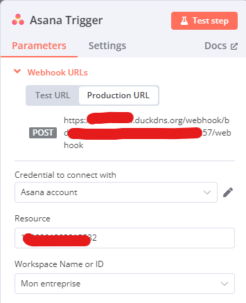

Étape 3 : Configuration de n8n pour recevoir des webhooks d'Asana
Edit : cette étape peut sans doute être simplifiée par l'envoi d'un cURL que je testerai ultérieurement

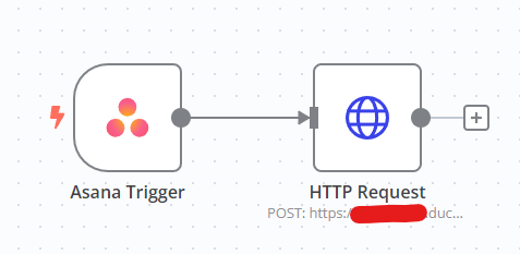

  1. Créer un workflow dans n8n :
  • Accédez à votre instance n8n et créez un nouveau workflow.
  • Ajoutez un nœud "Asana Trigger" comme point de départ. Configurez-le en Production URL pour écouter les événements d'Asana. Notez l'URL générée par ce nœud.

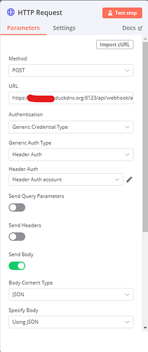

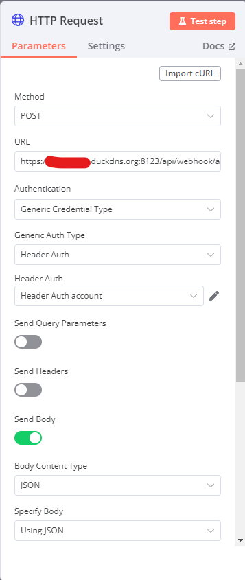

  1. Ajouter un nœud HTTP Request dans n8n :
    "action": "{{$node["Asana Trigger"].json["action"]}}",
    "resource_type": "{{$node["Asana Trigger"].json["resource"]["resource_type"]}}",
    "resource_gid": "{{$node["Asana Trigger"].json["resource"]["gid"]}}",
    "user_gid": "{{$node["Asana Trigger"].json["user"]["gid"]}}",
    "change_field": "{{$node["Asana Trigger"].json["change"]["field"]}}",
    "change_action": "{{$node["Asana Trigger"].json["change"]["action"]}}"

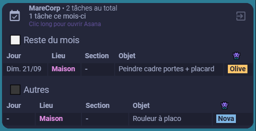

Salut, une toute autre approche, mais si Asana intéresse quelqu’un d’autre j’ai posté mon travail sur community.home-assistant.io
avec le YAML de la carte et des sensors.
Il n’y a pas d’interaction, simplement le composant récupère les données à intervalle régulier.
