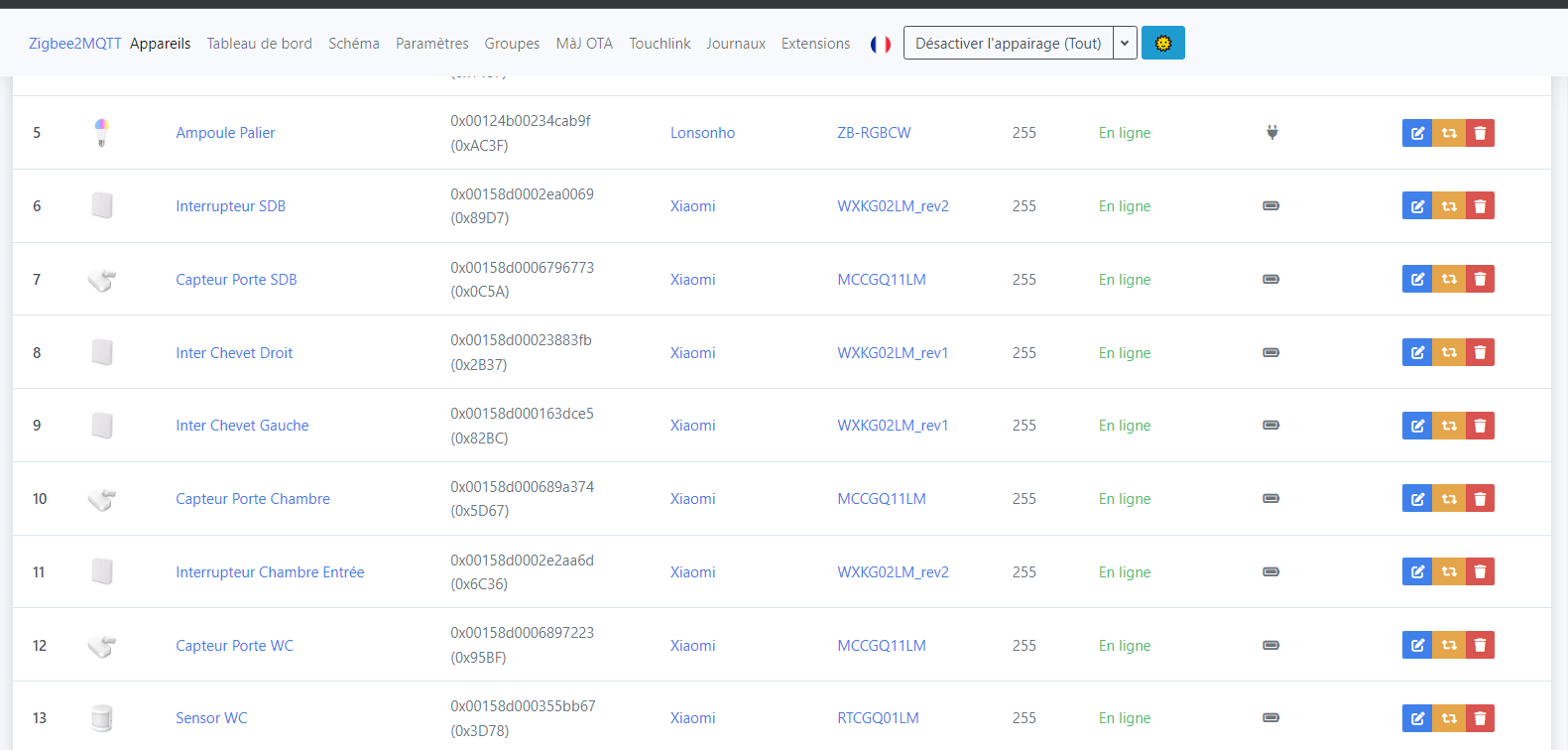

J’ai fait ceci pour comprendre mon installe ( au cas ou )
