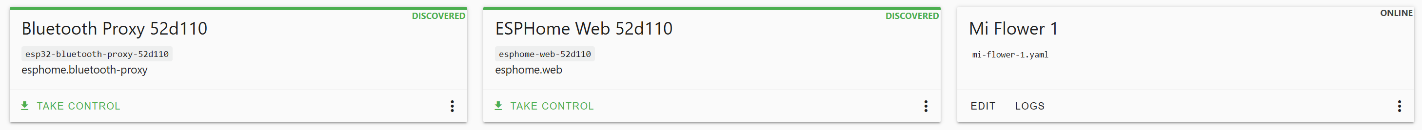

Je suis le tuto, je crée un Mi Flower 1 puis, je crée. Il me détecte ensuite un ESPHome Web 52d110 puis j'installe Bluetooth Proxy et il trouve un troisième truc !

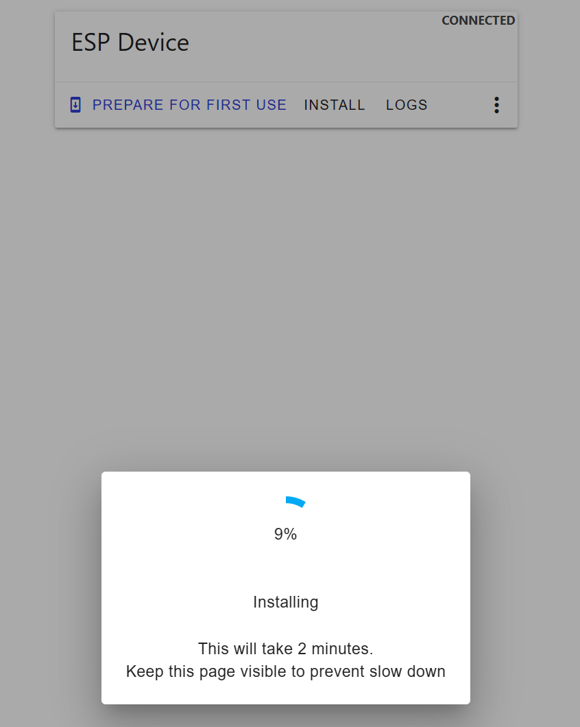

Pourquoi il faut faire INSTALL puis PREPARE FOR FIRST USE sinon pas de wifi sans la préparation ?
Pourquoi on crée un ESP device mais lorsque l'on flash tout, le premier créé est perdu et on a le nom que le système crée (on n'a pas le chois, il s'appelle Bluetooth Proxy 52d110)
En fait j'ai l'impression qu'il suffit juste d'aller sur cette page et de flasher le bluetooth proxy :
1> En fait je me prend la tête car j'aimerais nommer correctement ce périphérique et je n'y arrive pas, il s'appelle toujours esphome-web-52d110 et esp32-bluetooth-proxy-52d110 avec des fichiers yaml qui portent ces noms. Tant que j'en ai qu'un seul ça va, imagine si j'en ai 5 quel bordel pour s'y retrouver !
2> On ne peut pas avoir juste le bluetooth proxy ? On voit aussi systématiquement le ESP Home ? Donc deux périphériques à chaque fois ?
Autre question : ESP Home est l'OS de l'ESP32 et bluetooth proxy est un service qui tourne dessus et il peut y en avoir plusieurs (genre capteur de proximité par exemple) ? Ou j'ai pas compris un truc ?

  1. Impossible de se connecter sur ma Freebox pop, je pense que c'est du Wifi 6 ou un truc du genre et l'esp ne peux pas s'y connecter. J'ai réussi à me connecter à un hotspot CPL (j'ai 2 CPL qui génèrent un hotspot wifi qui ne doit pas être en wifi 6). Je vais aller voir dans les paramètres de la Freebox s'il y a une case genre "compatibility".
  2. Le nom du fichier yaml associé ne semble pas être modifiable (et donc pas celui que l'on choisi lorsque l'on crée un nouveau device). Voir plus haut, ça parait normal.

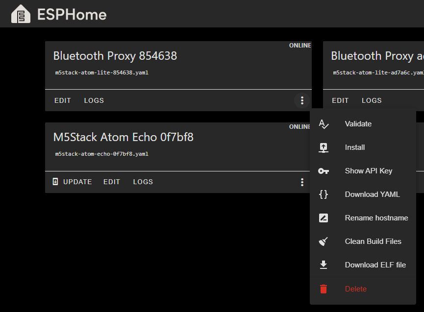

dans le dashboard ESPHome, sur le ESP en question, le bouton édit.
Modifier le fichier YAML, par ce bouton edite et y mettre le code du firmware bluetooth proxy.
j'utilise package qui récupère le code du firmware bluetooth proxy sur le github directement.
exemple pour mon atom lite:
  friendly_name: Bluetooth Proxy 854638
packages:
  esphome.bluetooth-proxy: github://esphome/bluetooth-proxies/m5stack/m5stack-atom-lite.yaml@main

Les sensor et binary_sensor, je les ai ajoutés pour avoir des informations en plus qui ne sont pas fournies dans le code du firmware bluetooth proxy. À toi de voir si tu les veux ou pas.
il faut du wifi 2.4Ghz.
Si sur les 3 points puis rename hostname.
c'est à mettre dans le YAML du ESP, par le bouton édite dans le dashboard ESPHome.
Le fichier YAML, du ESP, c'est la configuration du firmware pour le compilé.

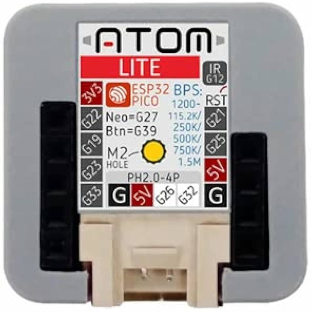

A quoi ça sert ?
Est-ce pour les boutons ?

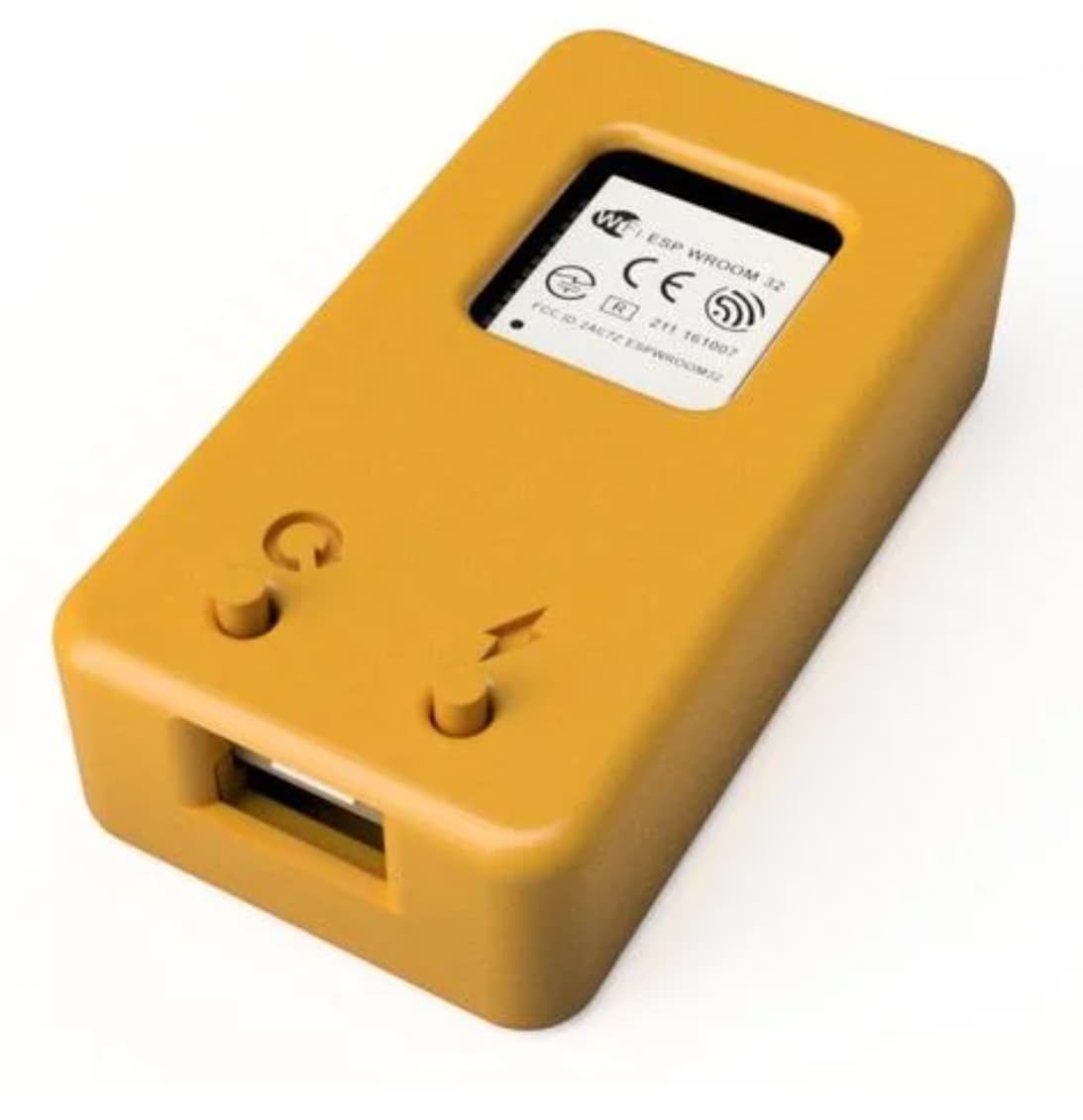

J'ai imprimé ça :
Ils servent à quoi ces boutons ?
C'est ça qu'on programme dans le yaml ? Ce que font les boutons si on appuie dessus ?
Oui, c'est pour un bouton, que dispose le atom lite.
Les boutons du tien, sont pour le RESET et BOOT. Ça sert pour RESET le ESP ou pour le passer en mode flash.
Tu dois pouvoir les utiliser.
Oui, tu peux les programmer dans le code du firmware pour t'en servir.
Comme quoi les logos sont bien foutus !
