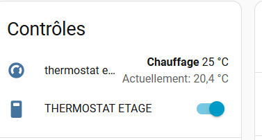

Cela correspond à la valeur chauffage 25 en gras dans la copie ecran, sans doute le fait qu’elle soit en gras m’interdit de la récupérer ?

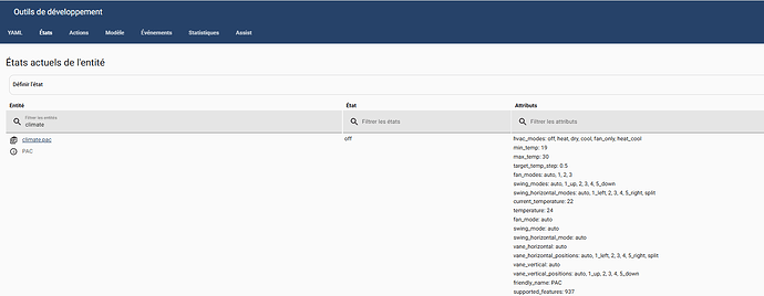

Le 25 c’est l’attribut ‘temperature’ de ton entité climate. Regarde dans outils de dev / état.
Ca se récupère avec state_attr. Cherche dans le doc HA
apres avoir fait des tests le 25 correspond bien à la valeur du reglage local de la temperature demandée par le themostat. ca veut dire que le thermostat la renvoie bien à HA mais par contre je la trouve nul part aileuirs que dans cette conf zwave (pas d entité )
Tout est dit dans le message juste au dessus:
  • C'est dans l'entité climate. thermostatxxxx que tu vas trouver cet attribut "temperature".
  • pour le récupérer il faut utiliser state_attr comme commande.
Regardes dans les outils de développement / Etats le contenu de ton climate tu retrouveras cet attribut (et d'autres) et leurs valeurs...

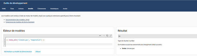

exemple:
Dans outils de developement / modèles tu peux tester la syntaxe de state_attr
