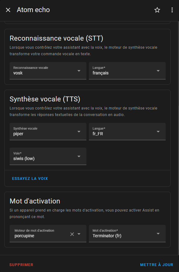

Comme tu dit, c'est pas faute de le dire d'utiliser Vosk au lieu de whisper et d'utiliser Snowboy ou porcupine a la place de openwakeword.
Sisi j utilise vosk et porcupine et piper
Bah il me comprends mal et les delais de reponses sont catastrophique
Mais je pense pas que cela viennent d eux spécialements
C est pour cela que je demande si je peux les installer sur un autre support plus performant.
Et je crois que vosk il ya des modèles d entraînement ?
Si tu avais parcouru les sujets, tu verrais que vosk répond en moins de 2 secondes avec un RPI4, et ce avec sa configuration de base.
Donc dans ton cas, le pb ne vient pas d’un manque de ressources.
Je confirme 2-4sec pour répondre avec Vosk sur un RPI4.

bon en partie résolue test ce soir et le delais est normal, peut etre etait-ce due a la construction de la base ou je ne sais quoi, trop préssé d’essayer.
Mais il me comprends pas toujours bien la j’upload le model fr linto , on verra
Ouah quel différence avec le modèle. tout est bon je vais pouvoir poursuivre mon travail.

Ta essayer Vosk a la place de whisper et Porcupine ou snowboy a la place de openwakeword ?
Salut @WarC0zes ,
Oui, j’utilise bien Vosk, piper et snowboy.
Le Korvo réagit bien au wakeword, je pense que le speech to text Vosk fonctionne bien puisque, quand choisi comme Agent de conversation, gpt me répond correctement et la synthèse vocale fonctionne bien aussi puisque j’ai le retour audio sur le HP.

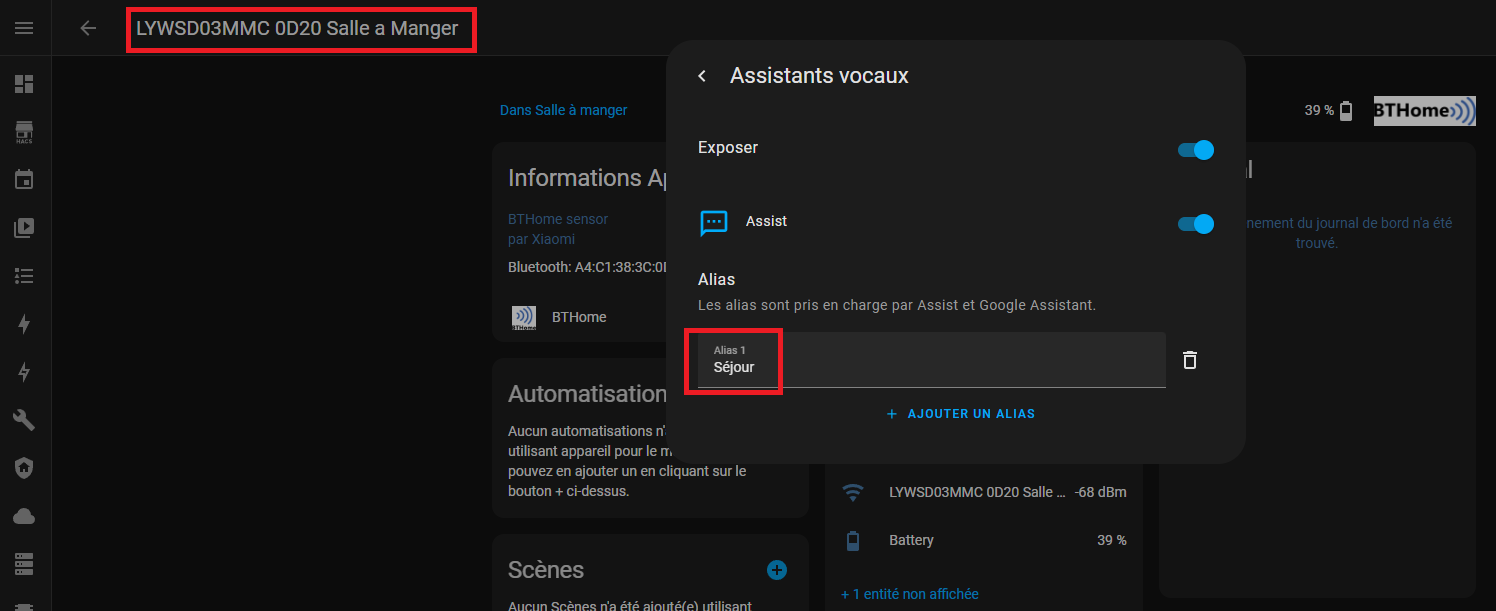

Le souci, mais j’ai dû passer à côté de quelque chose, se situe je pense, dans l’interface entre agent de conversation et entités home assistant. En même temps je n’ai pas beaucoup testé pour le moment…
Tu peu utiliser Alias dans les paramètres d’une entité pour choisir un nom plus simple.
Pour les commandes regarde les sentences en FR intents/sentences/fr at main · home-assistant/intents · GitHub
Exemple:
Allumer cuisine
éteins (ou éteindre) cuisine
