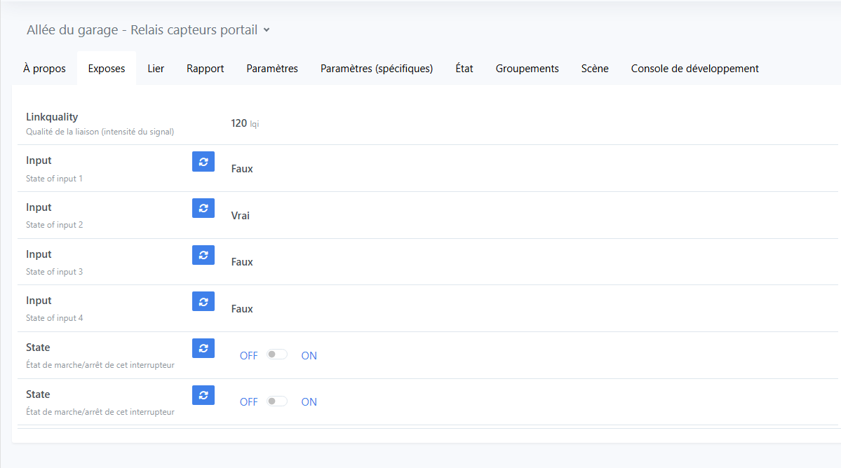

Bonjour Dominic,
Je pense que le plus simple est vraiment de créer un automatisme, maintenant que tu sais faire.
L’automatisme est vraiment simple: lorsque le bouton est actionné, attendre 2 secondes et repasser en « off ».
Ce sera plus rapide que d’essayer de trouver comment modifier le module. J’ai aussi cherché sur Internet et sur les forums anglophones, et je ne trouve pas de solution facile, que ce soit avec ZHA ou Z2M.
Bonjour Gilles,
Oui tu as raison, je vais certainement faire comme ça. Mais c’est un peu dommage quand même.

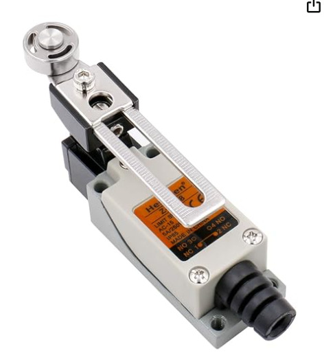

Pourquoi vouloir le mettre au sol? Avec des modèles à levier comme celui que j’ai partagé, tu peux le mettre sur le pillier derrière le portail.

Pour ces contacteurs, j’ai préféré ceux à levier comme ci-dessous, qui donnent plus de choix de positionnement. Le levier peut être allongé et peut être positionné avec l’orientation du neutre comme on le souhaite. C’est à voir en fonction de la position de ton portail et des piliers. N’hésite pas à mettre une photo pour qu’on puisse aider.
