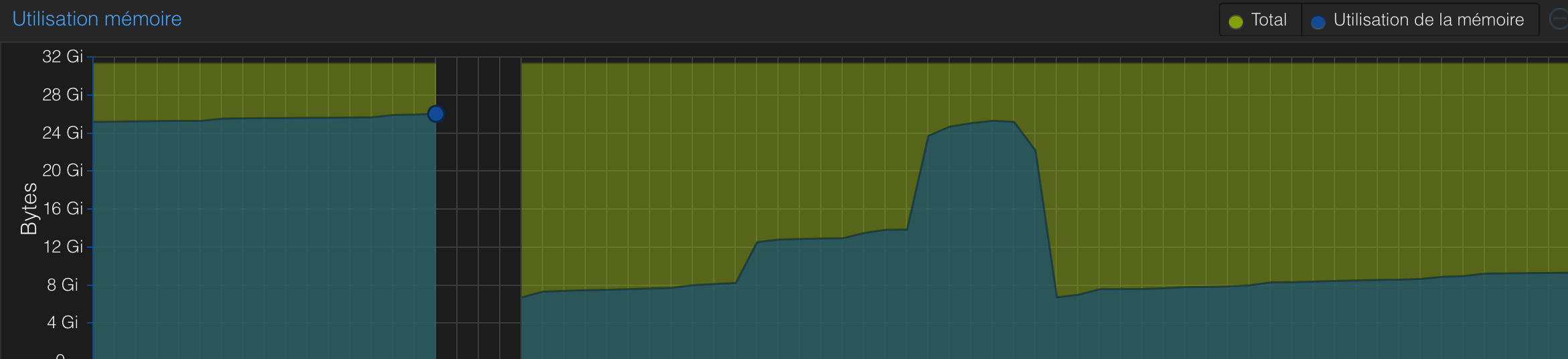

Chez moi, rien que pour la VM HA, voici la conso mémoire (j’ai un add-on qui a un souci en ce moment et qui consomme énormément et de plus en plus au fil du temps mais tu peux voir que juste après un redémarrage (grosse chute de la courbe bleue), je suis déjà à plus de 6 Go.
Et Frigate est sur une autre VM docker qui consomme elle aussi ses 6Go.

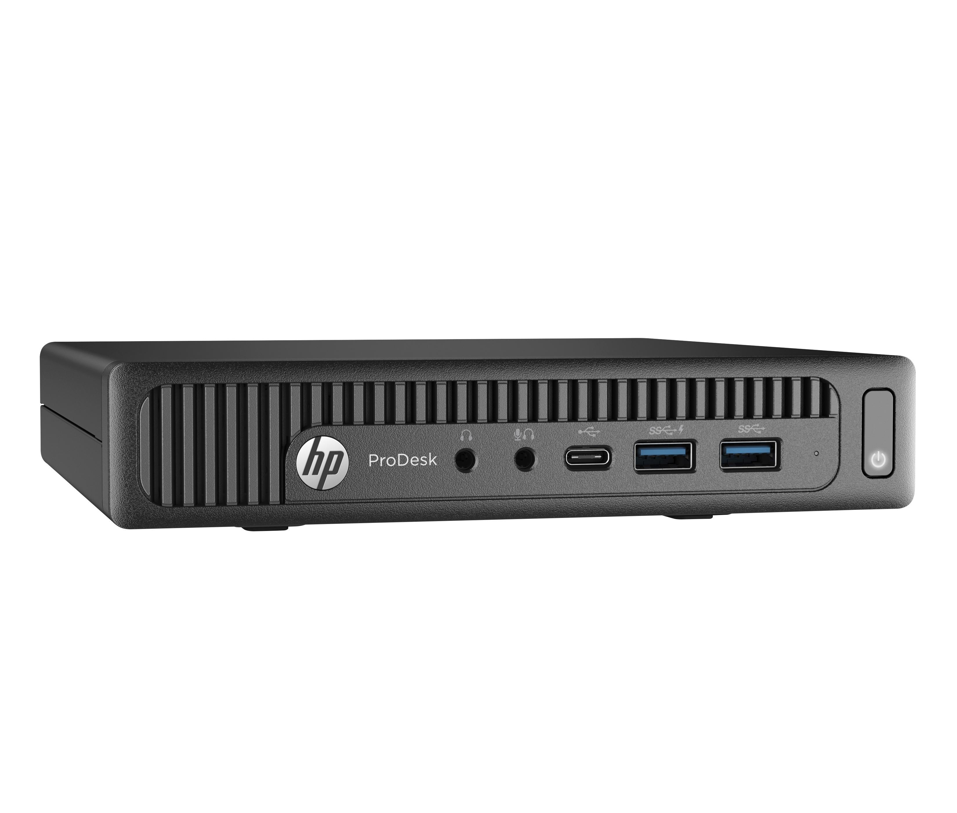

Mini pc type HP EliteDesk 800 G3 Intel Core i5 en recon ou du meme type chez DELL / Lenovo, a conseiller mille fois

Sur afbshop tu as regulierement du bon matos
par exemple
