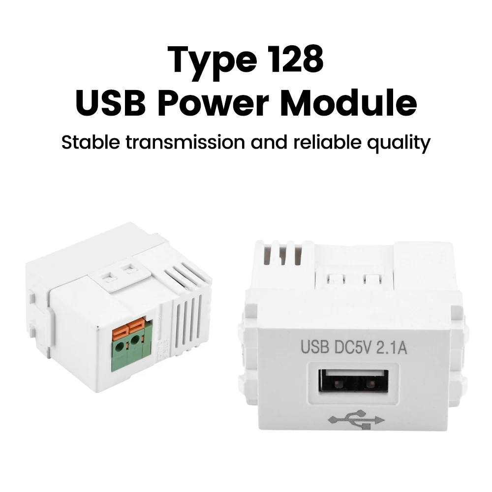

Je voudrais en mettre un dans mon plafond et j’aurais besoin d’un conseil concernant le type d’alimentation à utiliser. Je veux me brancher directement sur mes cable et pa passer par une prise électrique.
Merci d’avoir retransmis son travail
Alors première chose il est conseillé contre un mur à hauteur de 1 m 50 ou 2 m. Il n’est pas prévu pour être placé au plafond. Si tu veux faire une application de zone générale sans détection de plusieurs personnes tourne-toi vers le LD2410.
Et pour répondre à ta question non tu peux pas le brancher en direct. Tu peux l’alimenter en 3,3 v ou en 5 volts mais pas plus.
Si tu as déjà des ampoules connectées qui restent continuellement sous tension alors tu peux mettre depuis la douille de l’ampoule un petit transfo et ensuite à faire courir le fil USB jusqu’à ton ESP 32 et ton capteur
Oui c’est bien ça, mais avec les produits venant de certain site j’ai pas forcement confiance, d’où la demande de conseil.
Pour ma part, j’ai fait mon installation comme cela avec ce module Tuto LD2410 - Détecteur de présence avec ESPHome - #34 par Jeffodilo
C’est protégé par mon disjoncteur donc c’est comme n’importe quel chargeur de téléphone…
Concernant les produits chinois, c’est beaucoup plus fiable que ce que beaucoup de personnes ne connaissant pas disent. Ca fait 10 ans que je commande du matériel sur aliexpress, je suis bluffé par la qualité et la durabilité. C’est le prix trop bas qui fait peur. Prend le sur amazon , tu le paieras plus cher mais ca ne changera rien :wink:
