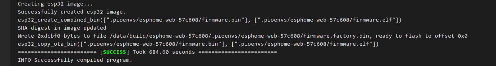

J’ai des durées de compilation (GREEN) qui sont très longues, plus de 10 minutes juste pour tester ce composant.
Peut-on accélérer le process ? Quand j’ai commencé à jouer avec l’ESP32 on m’avait dit que c’était long la première fois mais ensuite plus rapide.
J’ai regardé pour compiler sur le PC en installant ESPHome pour PC mais pas encore franchi le pas…
Je n’utilise que HA pour flasher, avec esp-idf c’est plus long qu’avec arduino pour moi aussi.
Bob
external_components: permet d’utiliser un composant externe a ESPHome, qui n’est pas inclus dans ESPHome.
La source est un PR ( Pull request ) dans le GitHub de ESPHome, qui n’est pas encore ajouté dans ESPHome. Mais tu peux l’utiliser avec ces lignes que je t’ai mise.
C’est normal avec un green, c’est long. Avec mon RPI4 c’est pareil avec esp-idf, il faut un bon 10min.
Si tu as un PC plus puissant que le Green, ca sera plus rapide.

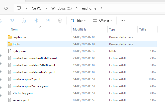

Pour utiliser ESPHome sur PC, ce n’est pas compliquer. Tu installes ESPHome sur le PC et j’utilise l’invite de commande pour taper la commande pour compiler
Ta juste à mettre ton fichier YAML ( du firmware ) dans un dossier et taper :
esphome run tonfirmware.yaml.
la commande run fait tout ça d’un coup :
  • Valide la configuration
  • Compile un firmware
  • Télécharge le firmware (via OTA ou USB)
  • Démarre la vue du journal
Tu as les explications des commandes possibles pour esphome sur pc:
Mon minipc est un N95 avec 8Go de RAM, ça met le même temps à compiler que mon RPI4 4Go :rofl:
C’est juste qu’il a plus de RAM que mon RPI4, qui est trop limite pour compiler certain firmware ( il me reste 2GO/4 de libre sur mon RPI4).
Pour utiliser ESPhome sur un PC, tu peux aussi lancer le dashbord pour avoir exactement la même façon de faire qu’avec le module complementaire de HA, afin d’éviter de devoir taper des lignes de commandes à chaque fois que tu veux recompiler.
Une fois ESPHome installé sur le PC il suffit de lancer
epshome dashboard [chemin vers le repertoire de travail]
Par exemple si tu as un dossier C:\esphome qui contient les yaml de tes projets tu lances simplement
esphome dashboard c:\esphome
Une fois que c’est lancé, tu laisses la fenetre dans laquelle ça tourne, et dans ton navigateur favoris (mais avec Chrome ou Edge c’est plus pratique puisque ça permet de flasher les ESP directement depuis le navigateur) tu vas à l’adresse http:\localhost:6052
et tu retrouves un dashboard tout pareil qu’avec ESPhome dans HA, avec les mêmes options et possibilités.

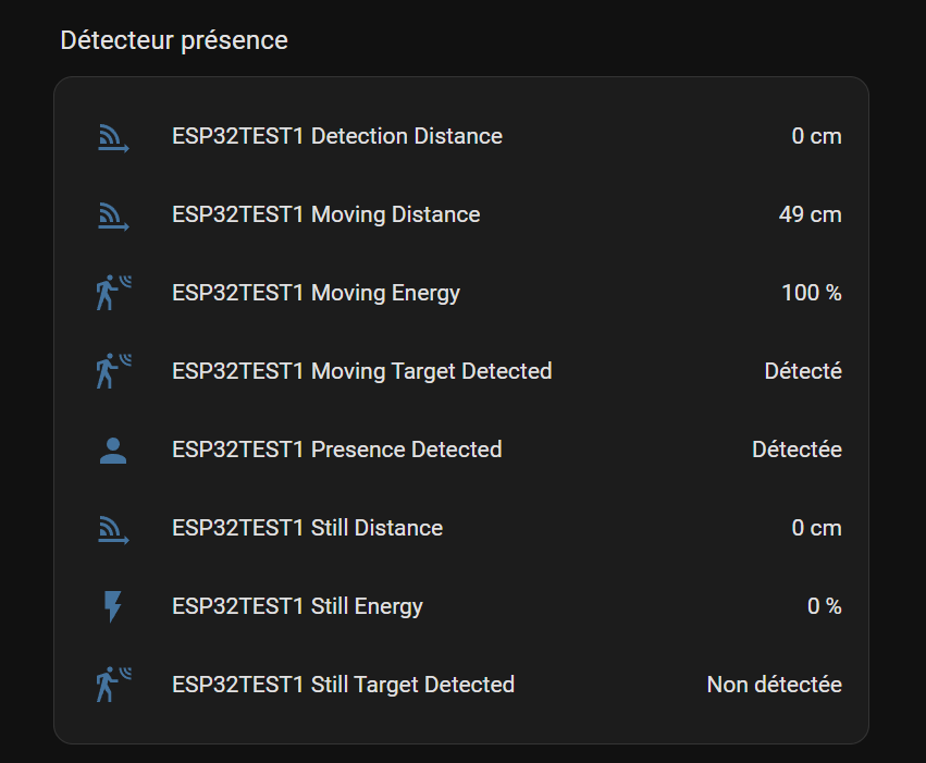

Je continue mon exploration avec un capteur acheté sur Amazon qui devrait me permettre de faire quelque chose d’utile avec mon ESP32, à savoir le détecteur de présence LD2410-C.
Intégration sans problème et ça fonctionne parfaitement : :yum:
Juste à bien comprendre toutes les informations délivrées par le capteur.
Bon pour mon utilisation Presence detected devrait suffir !
