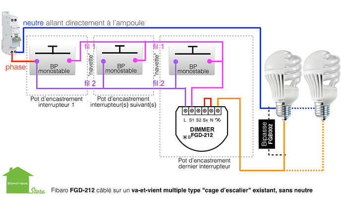

C’est la même chose, il faut se servir des fils navette pour relier la phase en entrée et la sortie vers les autres inter (poussoirs) , puis le module !
Tu as la réponse détaillée dans le lien de @Idaho947
Ou comme l’a dit @Doubledom
Tu dois adapter ce schéma à ton cablage et au module que tu vas utiliser.
Tu dois remplacer les boutons existant par des poussoirs.
Schéma 3 boutons.
@Idaho947 , @Doubledom , @pascal_ha

Merci à vous pour vos réponses rapides.
Je vais regarder ce schéma de près et voir comment m’organiser en pratique avec le câblage (navettes) existant.
Par ailleurs, si je comprend bien je remplace le dimmer FGD-212 par mon Sonoff ZBminiL2 et je fais les même branchement à la seule différence qu’il n’y a pas de pont entre Sx et N à faire, vu que ces bornes n’existent pas sur le Sonoff. J’ai bon ?

SX et N n’existe pas donc c’est bon ![]()
Sinon pour un sonoff ZBminiL2:
(Par rapport au schéma 3 boutons ci-dessus)
Sur L-out tu branche le fil orange (lampe)
Sur L-in tu branche le fil violet (phase)
Sur S2 tu branche le fil rose (retour bouton)
@pascal_ha
Merci de la précision pour les branchements
, cela confirme bien ce que je pensais faire.
Bonne soirée à toi.
Cordialement
oracle7

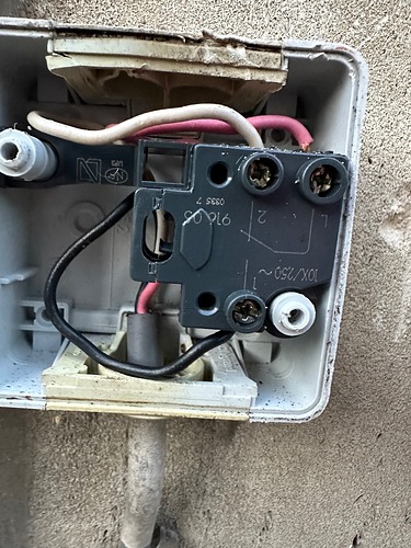

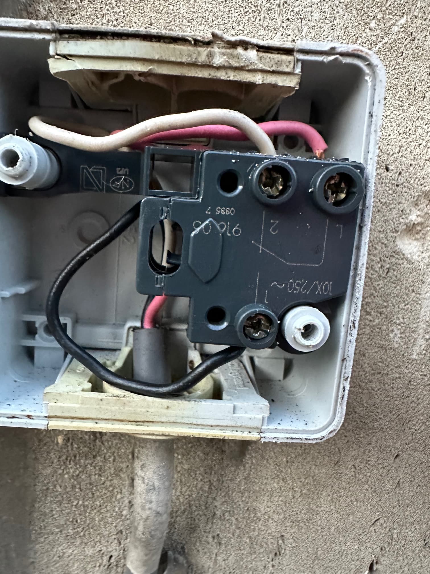

Bonjour à Tous, tout nouveau sur le forum, je voudrais installer le module minir4 sans neutre et je suis perdu sur les branchements avec le module (2 boutons contrôlent la lumière), pourriez vous m’aider? cf photo bouton avec fiche L, 1 et 2 . Merci d’avance
Le minir4 necessite le neutre pour fonctionner
oui pardon, le module SONOFF ZBMINIL2 ZigBee Interrupteur Sans Fil (Aucun Fil Neutre Requis)
Saches que tu ne pourras pas cabler ton module sans changer tes inter par des boutons poussoir si tu n’as pas la possibilité de retirer des fils.
Je te mets juste 2 liens mais il doit bien y en avoir 50 sur le forum
merci pour la réponse,
si j’ai bien compris:
- le fil rouge sur Lin du module et du Lin sur L de l’interrupteur
- les fils blancs et noirs sur S1 et S2 du module puis sur 1 et 2 de l’interrupteur.
- Mais par contre je n’ai rien en Lout du module
