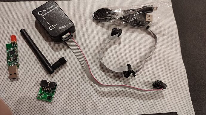

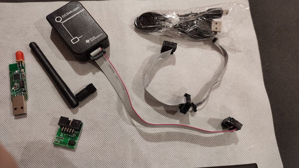

Matériels nécessaires / Matériels utilisés / Prérequis
un dossier sur le drive de la communauté contient tous les fichiers nécessaires ICI

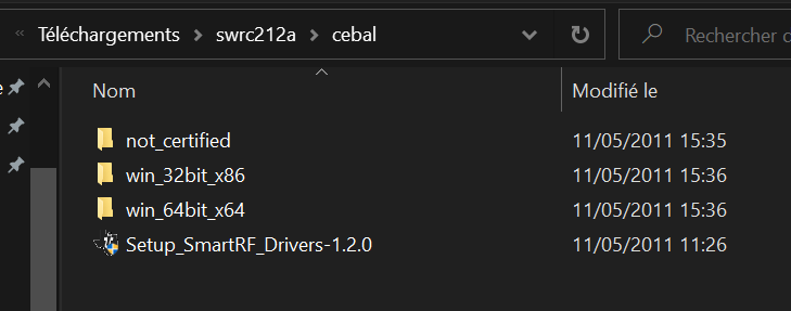

Installez les drivers pour Windows, en cliquant sur Setup_SmartRF_Drivers-1.2.0 dans votre dossier du driver.

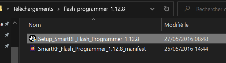

Idem avec Setup_SmartRF_Flash_Programmer-1.12.8 le programme de flash.

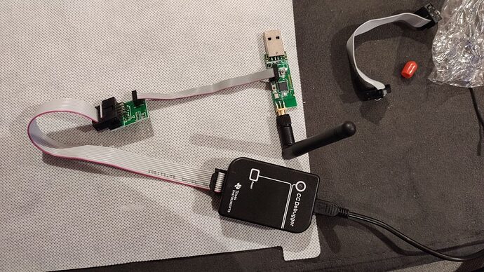

Faîtes vos branchements mais ne reliez rien à votre PC.
Maintenant relier le sniffer USB sur un port et le Debugger sur un autre port.
Si vous avez un voyant LED vert sur le Debugger, c'est gagné si elle est rouge appuyez sur le bouton reset du Debugger. Si elle persiste au rouge rendez vous sur le site de Texas instrument pour analyser le Troubleshooting.

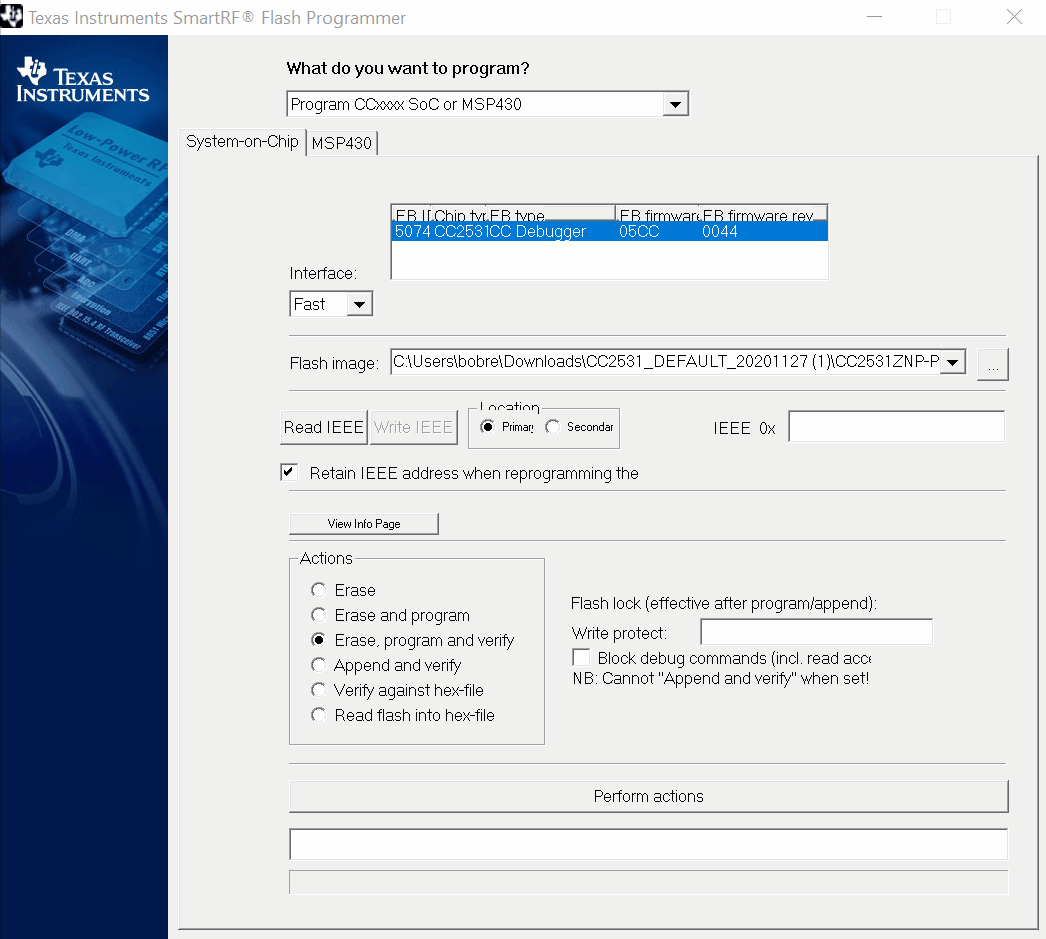

Démarrez SmartRF Flash Programmer, vérifiez la présence de votre CC Debugger, sélectionnez votre fichier et réglez le programme comme l'image.
  • Interface : Fast
  • Flash image : votre firmware téléchargé.
  • Location : Primary
  • Retain IEEE : Décoché
  • Actions : Erase, program and verify
Cliquez sur Perform actions la lumière verte du CC2531 devrait s'éteindre et à la fin se rallumer.

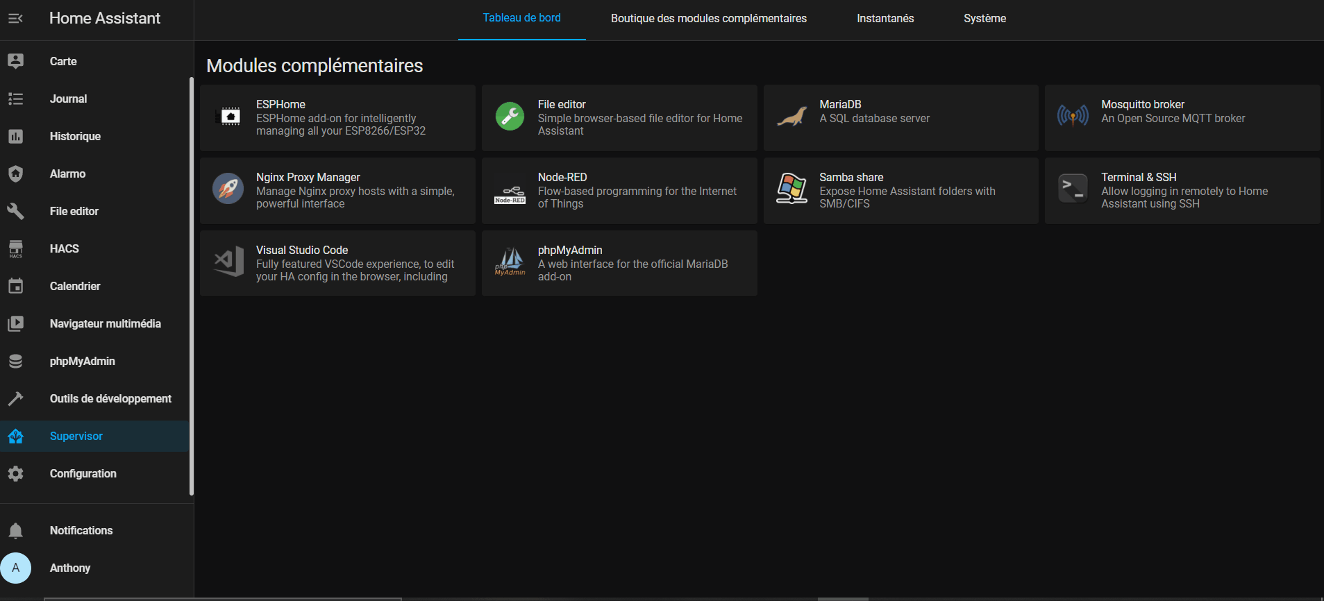

Installation de l'add-ons
Suivre l'article sur l'installation d'un add-ons non officiel en ajoutant la source https://github.com/danielwelch/hassio-zigbee2mqtt.
Recherchez zigbee2mqtt et installez la version "bridge".

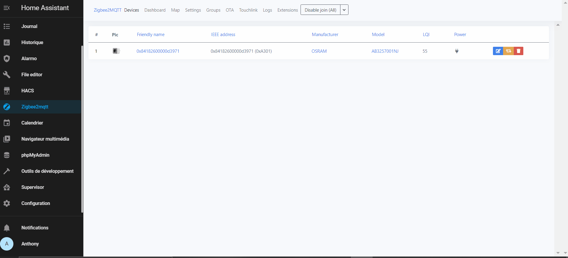

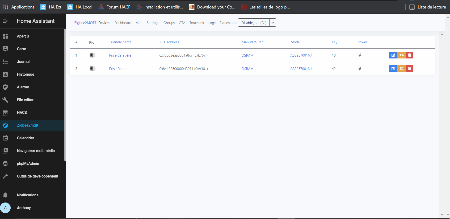

Une fois votre capteur associé, rendez vous dans Configuration, intégration puis MQTT. Vous devrez voir votre nouveau capteur.
Vérifier le nouveau capteur Zigbee2MQTT
Votre capteur a été ajouté. En cliquant dessus vous pouvez le renommer, ajouter une carte Lovelace intégrant tous les éléments, créer des scènes, des scripts et des automations.

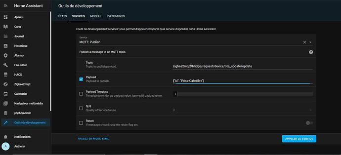

Via la commande
Outils de développement, MQTT puis dans publier un paquet mettre :
  • Sujet : zigbee2mqtt/bridge/request/device/ota_update/update
  • Payload : Soit le nom ou l'adresse IEEE.
service: mqtt.publish
  topic: zigbee2mqtt/bridge/request/device/ota_update/update
  payload: '{"id": "Prise Cafetière"}'

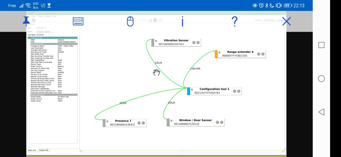

Je voulais apporter un complément d'informations issu de mon petit retour d'expérience sur le réseau maillé Zigbee.
Cet extrait https://community.jeedom.com/t/conbee-2-zigbee-et-maillage-reseau/26379/9 semble expliquer qu'il y a une latence d'au moins 24h pour stabiliser le réseau pour que les devices détectent progressivement le meilleur entre coordinateurs et routeurs . D'autant pour les devices sur piles (ex. détecteur mouvement Xiaomi) qui ont besoin d'être réveillés pour forcer/accélérer la convergence vers le meilleur routeur/coordinateur.
On peut même voir les liaisons peuvent même disparaître, ça semble normal.
Ci-dessous le jour où j'ai rajouté le répéteur zigbee :

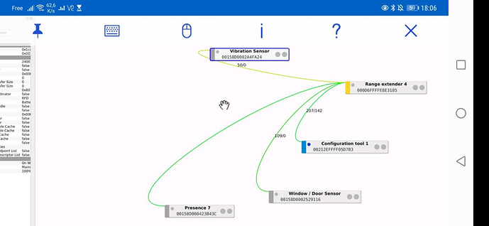

Et ci-dessous quelques jours plus tard :
