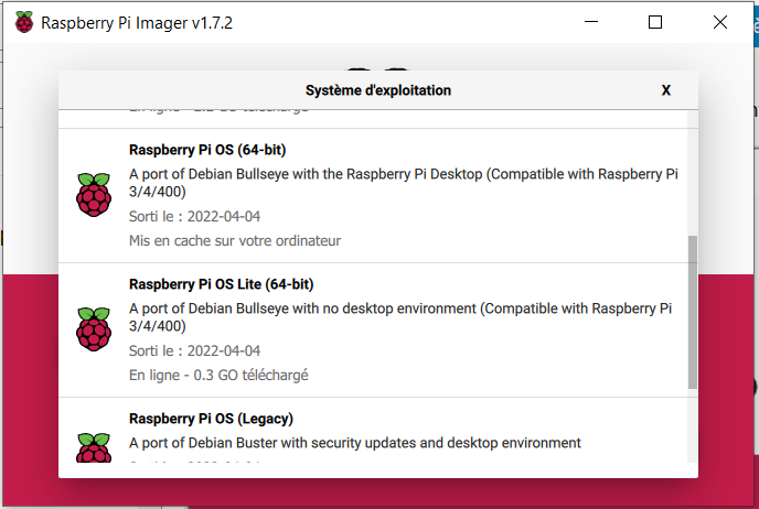

  1. Téléchargez et installez Raspberry Pi Imager. Disponible sous Windows, Mac OS et Ubuntu.
  2. Dans système d'exploitation, choisissez l’OS que vous voulez installer en allant dans le menu Raspberry Pi OS (other) > Raspberry Pi OS Lite (64-bit). Différents choix :
  • Raspberry Pi OS Lite est sans interface graphique, mais suffit pour installer HA.
  • Si vous préférez avoir une interface graphique, choisissez Raspberry Pi OS, sachant qu'il prendra + de place.
  • Adaptez à votre architecture : 32 ou 64 bits

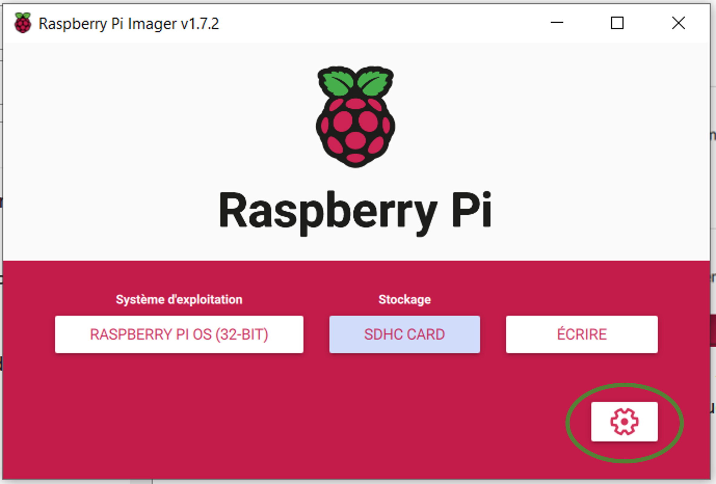

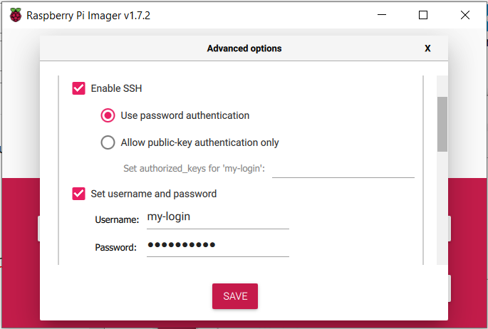

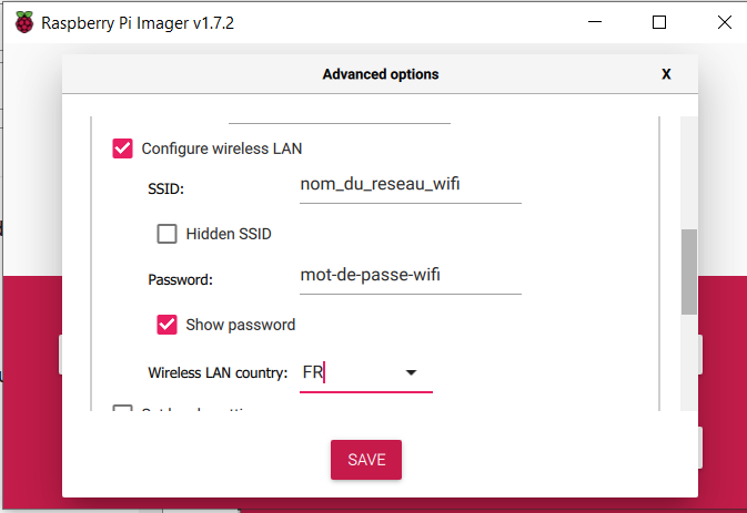

  2. Cliquez sur la petite roue dentée (ou faites CTRL+Maj+X) pour configurer votre RPi :
  • Choisissez un nom d'hôte (par defaut, raspberrypi.local).
  • Activez le ssh (c'est ainsi que vous vous connecterez par la suite pour installer HA). Choisissez une autentification par clés ssh, et/ou par mot de passe. Choisissez un login et mot de passe.
  • [Optionnel] Paramétrez le réseau Wifi avec le nom de votre réseau et le mot de passe

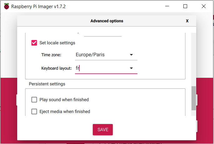

  • Choisissez le layout de votre clavier s'il n'est pas reconnu par défaut
  1. Cliquez sur Ecrire et attendez l’invitation à retirer la carte du lecteur.

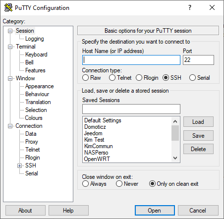

Récupérez le logiciel Putty puis une fois lancé.
  1. saisissez l'IP de votre Raspberry dans Host Name,
  2. vérifiez que vous ayez bien 22 dans la case Ports,
  3. puis Cliquez sur Open

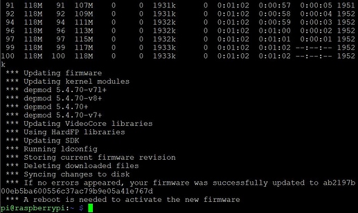

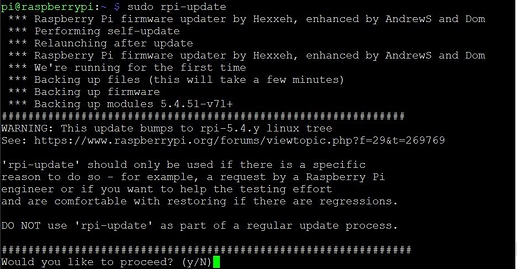

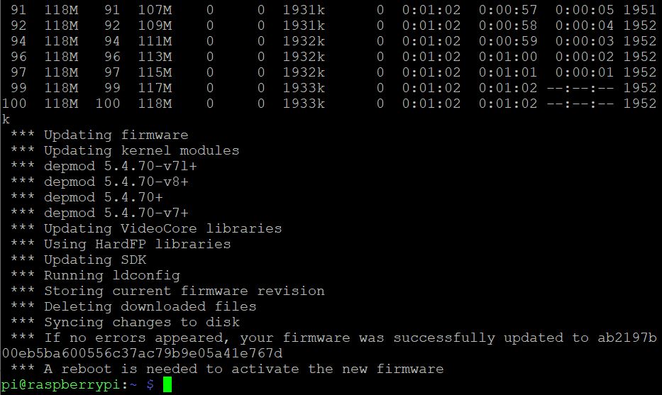

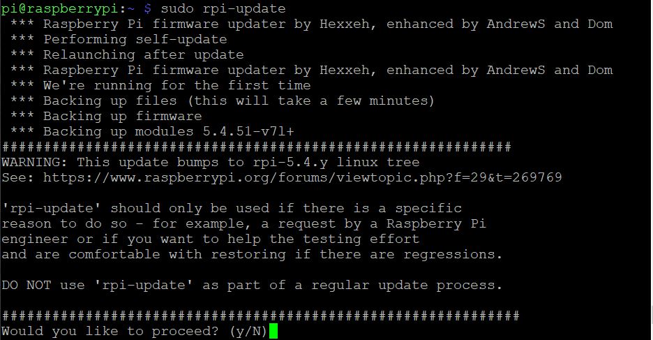

Nous allons mettre à jour le RPi avec les commandes suivantes:

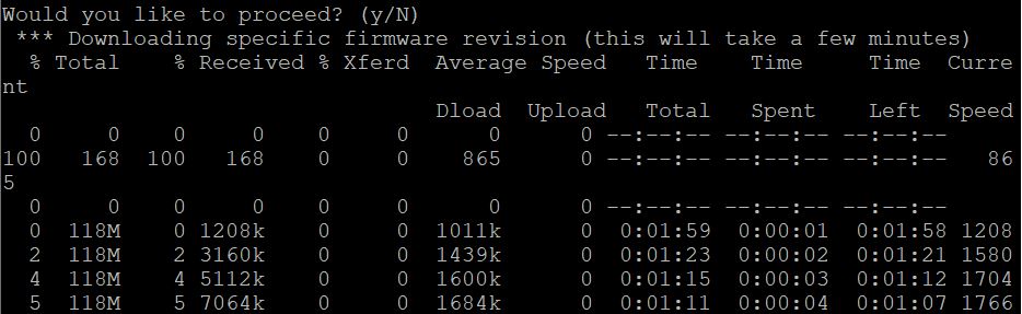

sudo apt-get update && sudo apt-get full-upgrade && sudo rpi-update
Taper Y à cette question pour valider la mise à jour du firmware
Il vous demandera de redémarrer donc
sudo reboot

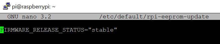

Une fois redémarré, connectez vous en SSH pour changer la version du bootloader par la version stable et non critical
sudo nano /etc/default/rpi-eeprom-update
remplacer critical par stable
CTRL+ X puis la touche O et enfin la touche Entrée pour sortir et enregistrer.

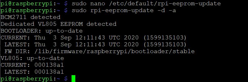

Mettre a jour vers la dernière version du bootloader
sudo rpi-eeprom-update -d -a
J'ai déjà la dernière version (vu que je l'ai déjà fait avant car cela est matériel)
Redémarrez le RPi

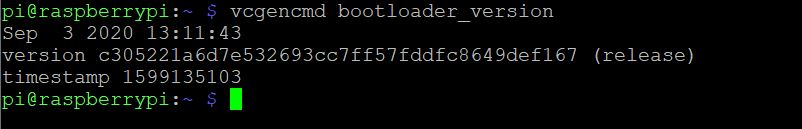

Vérifier la version du BootLoader
Reconnectez vous en SSH puis lancer la commande suivante :
vcgencmd bootloader_version
Cette commande vous donnera la version de votre bootloader vous devriez être en version du 03 septembre 2020 (actuellement).
Votre Raspberry Pi est maintenant prêt à accueillir HA. RDV ici pour la suite !

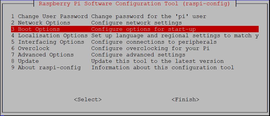

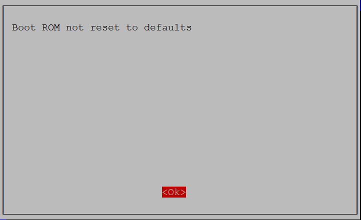

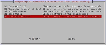

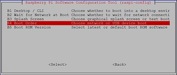

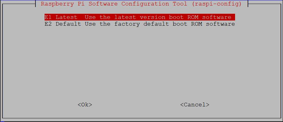

sudo raspi-config
Sélectionnez

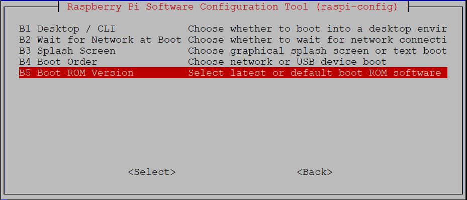

  1. 3 Boot Options

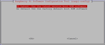

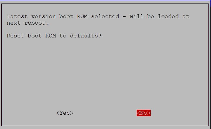

  2. B5 Boot ROM Version Boot
  3. E1 Latest

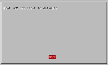

    :warning: ATTENTION :warning: sur cet écran sélectionner NO
Ensuite on recommence :

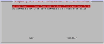

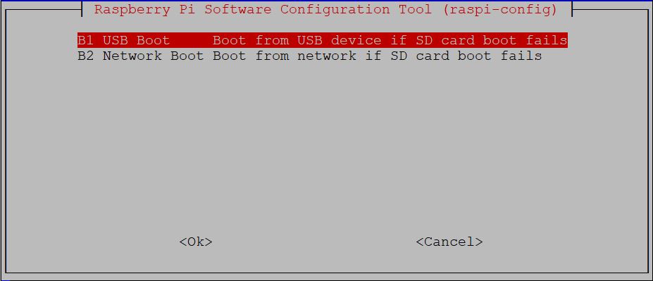

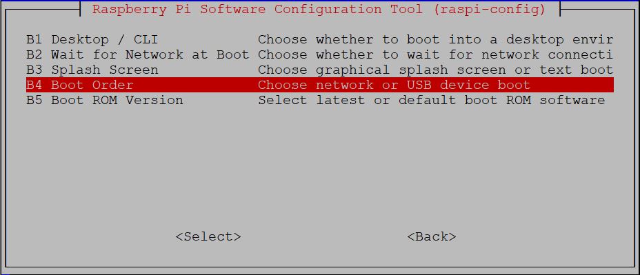

  1. 3 Boot Options
  2. B4 Boot Boot Order
  3. B1 USB Boot

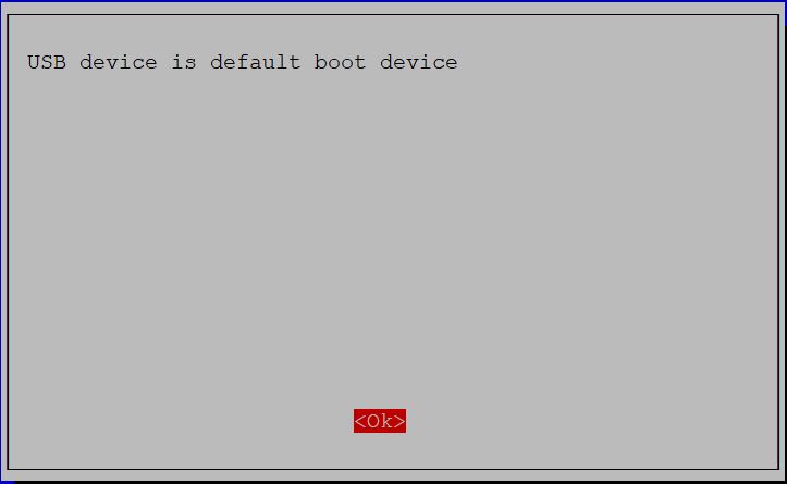

Sélectionnez finish puis :warning: ne pas rebooter :warning: mais éteindre votre RPi avec la commande suivante.
sudo shutdown now
Maintenant il vous suffit de retirer la carte microSD et de mettre sur votre SSD l'image de votre choix (voir procédure ici), puis brancher le SSD au RPi et le démarrer.

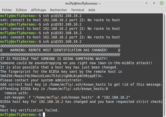

Erreur a la connexion en SSH de votre Pi
Vous vous êtes déjà connecté en SSH a votre Raspberry Pi avec une autre installation ? Dans ce cas, sous linux, il y a déjà une clé SSH d'enregistrée, il faudra la supprimer. via la commande donnée dans le message d'erreur.
ssh-keygen -f "/home/mcfly/.ssh/known_hosts" -R "192.168.10.2"

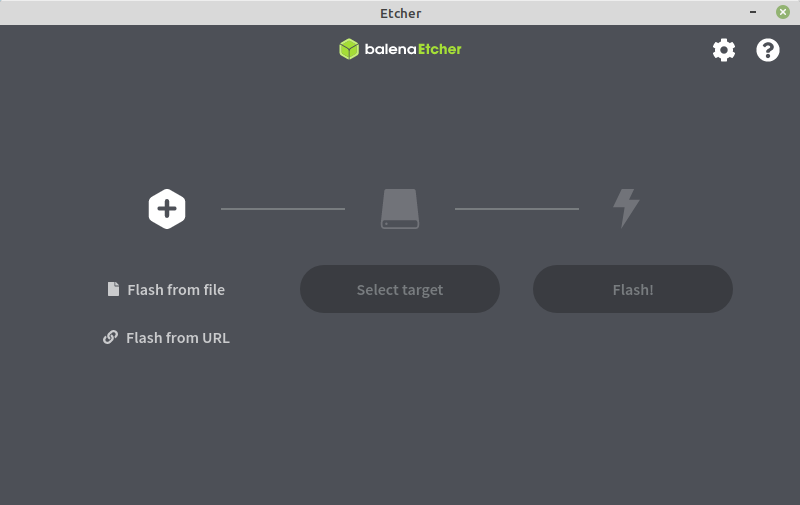

Récupérez le logiciel balenaEtcher (Windows, Linux, Mac) ou Raspberry Pi Imager (Windows, Mac, Ubuntu).
Récupérez aussi la dernière image lite Raspberry Pi OS (Il faudra la décompresser pour se retrouver avec un fichier.img).
  1. Lancez le logiciel balenaEtcher
  2. Dans Flash from file sélectionnez votre image téléchargée (après l'avoir décompressé).
  3. Dans Select target sélectionnez le support sur lequel vous souhaitez l'installer (MicroSD dans un premier temps et plus tard sur le disque SSD).
  4. Puis cliquez sur Flash!.

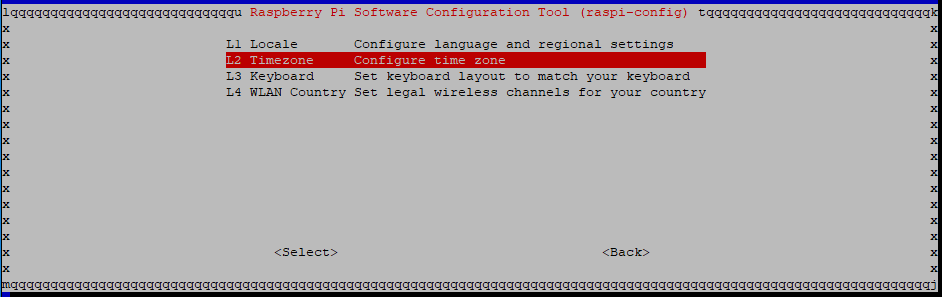

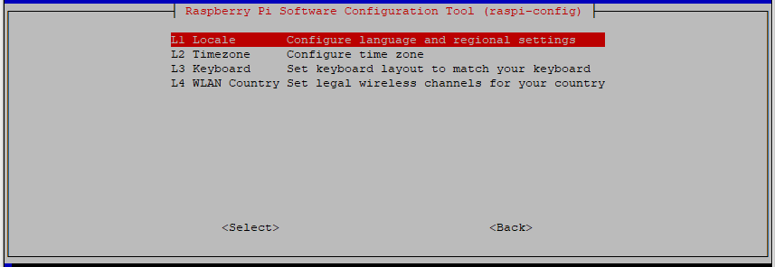

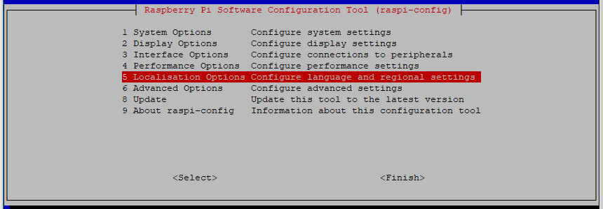

Pour accéder à l'utilitaire de configuration du RPi, toujours dans le terminal :
sudo raspi-config
puis j'ai selectionné 5 Localisation Options
puis L1 Locale
En me déplaçant dans cette liste, j'ai pu désélectionner en-GB.UTF-8 UTF-8 et sélectionner fr_FR.UTF-8 UTF-8 en appuyant sur ESPACE pour changer l'état de la sélection.
En appuyant sur TAB, j'ai déplacé mon curseur sur OK et appuyer sur ENTRER pour valider.
Une nouvelle fenêtre s'est affiché pour choisir la langue par défaut. Pas bête, j'ai choisi fr_FR.UTF-8 UTF-8 puis à nouveau OK
puis j'ai sélectionné 5 Localisation Options
et L2 Timezone
Europe > Paris
